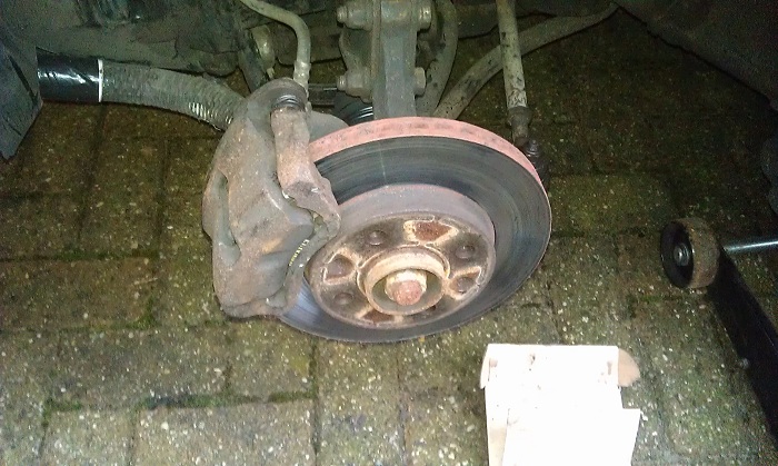

Het begin is eenvoudig, en spreekt enigzins voor zich. Wielbouten eerste slag losdraaien, auto opkrikken, wielbouten losdraaien en wiel verwijderen.

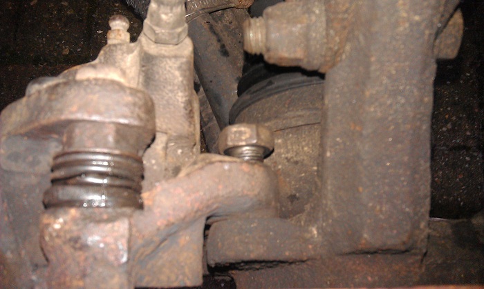

Vervolgens zien we de remschijf en de remklauw zitten, als je vervolgens de klauw van dichtbij bekijkt zie je aan de achterkant een bout 18 zitten. Deze mag losgemaakt worden, op de foto al een stukje los. Aan de onderkant van de klauw (+/- 5 cm lager) zit er nog één, deze mag ook losgemaakt worden. Ze kunnen goed vastzitten dus zorg voor een grote ratel of een moment sleutel zodat je voldoende hefarm hebt.
Nadat je de beide bouten hebt losgedraaid zal de remklauw meestal nog enigzins vastzitten op de schijf. Gebruik onderstaand gereedschap om de klauw met beleid los te tikken.

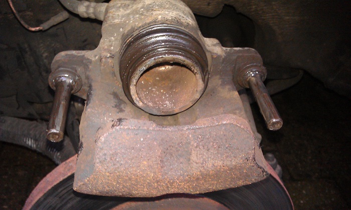

Daarna de klauw omgekeerd op de schijf leggen (let op de remslang, goede kant opdraaien dat deze niet gaat knellen) en niet laten hangen aan de remslang. Je kan nu de blokken verwijderen door ze naar binnen te drukken en ze daarna eenvoudig omhoog te halen.

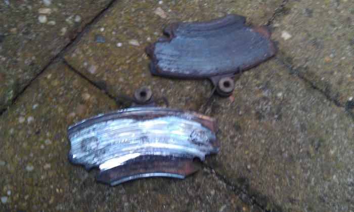

Zoals je ziet waren de ferodos aan het einde van hun leven  ;D:

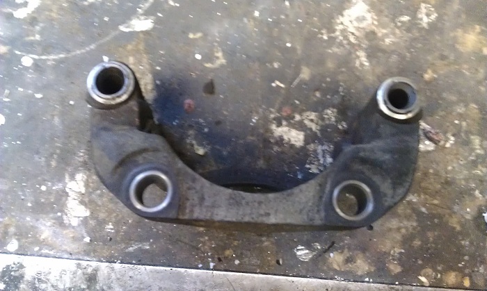

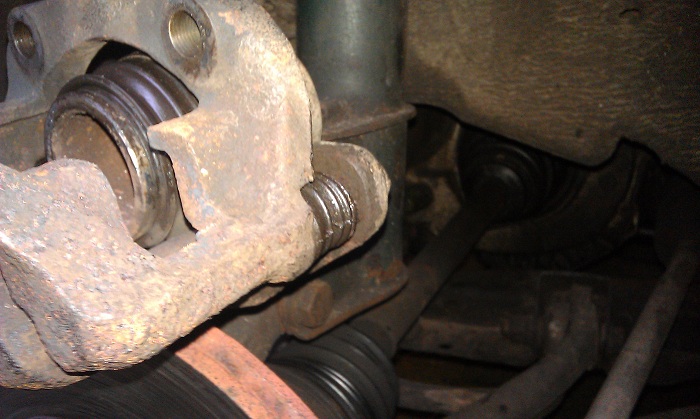

Zoals je op de foto ziet heb ik het remzadel van de pennen gehaald om alles even schoon te maken.
Dit hoef je niet te doen maar als je de tijd hebt en het kan wat aandacht gebruiken
is het niet verkeerd om even mee te nemen. Het verwijderen is eenvoudig, gewoon er vanaf schuiven.

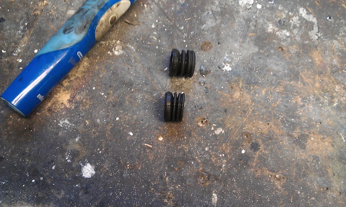

De pennen kun je gewoon met een doekje schoon maken evenals het remzadel. Voor de rubbertjes
heb ik een elektrische tandenborstel gebruikt, erg doeltreffend. Voorzichtig met het loshalen.
Er zijn overigens revisie setjes te koop mochten de rubbertjes niet goed meer zijn.
Hier zitten gelijk rubbers bij voor de zuiger van de klauw, deze kun je dan met lucht
verwijderen maar zal hier niet te diep op ingaan.
Na het schoonmaken de pennen lichtjes invetten evenals de rubbertjes.
Gebruik niet teveel, als je te weinig hebt gebruikt merk je dat meteen want
dan gaat het stroef. Nadat je het zadel erop geschoven hebt lijkt het weer wat.
Zorg dat de rubbertjes weer goed om de velsjes zitten zodat er geen vuil bij kan komen.
