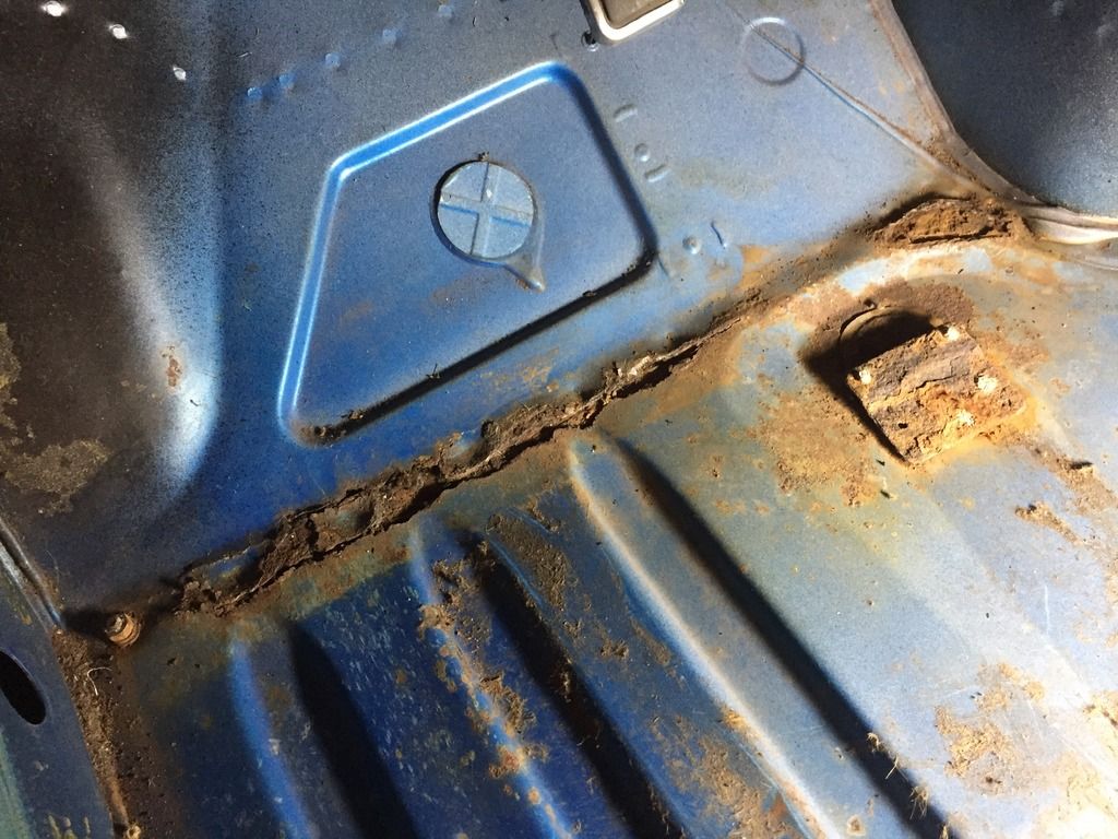

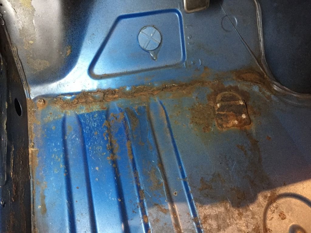

Vandaag o.a. de binnenkant grondig schoongemaakt en lijmresten verwijderd en de lijmresten van de dakspoiler verwijderd. Lastig klusje.
Linker bodemplaat is bij de pedalen aardig doorgeroest. Voor de rest mag ik niet klagen.

Aan de wiel kast is al eerder gelast   ?

Die bodem platen bij de pedalen/passagier zijn vaak nog wel erger inderdaad, lijkt mee te vallen.

De bodemplaat bestaat uit 3 platen die daar samen komen en bijna elke 5 heeft daar roest.

"Aan de wiel kast is al eerder gelast   ?"
Laswerk aan dit object was door de vorige eigenaar voor zo'n 80% gedaan. Linker achterpaneel is ook vervangen.
Rechter Achterpaneel is nog origineel, d.w.z. alleen onderaan bij het achterwiel is een stukje ingelast. Kun je op de foto's wel goed zien.
