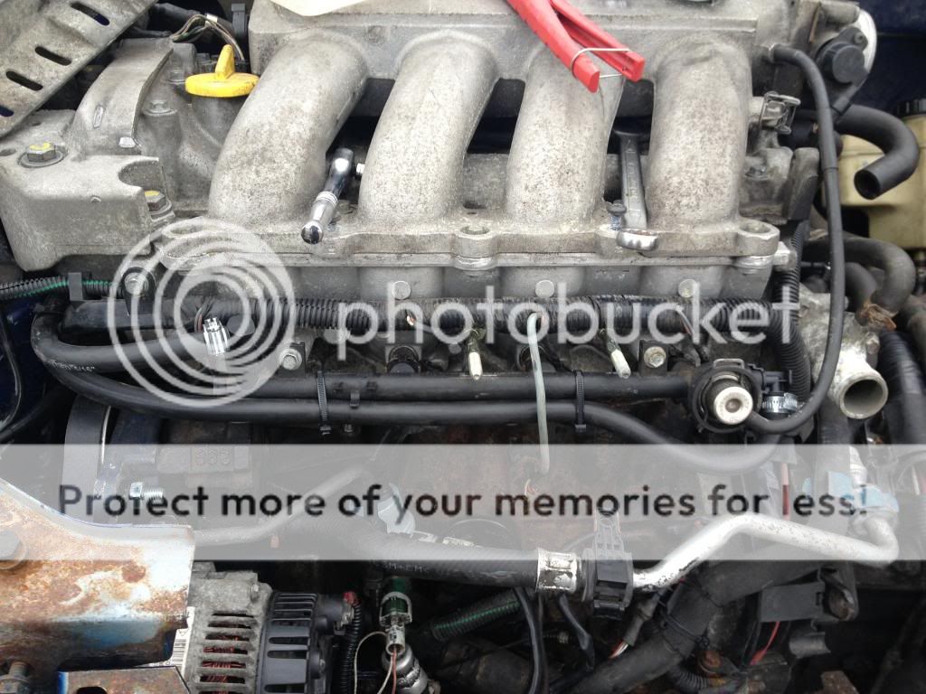

Aha daar. Ik zal eens proberen deze week. Zijn dat dunne zwarte leidingen?
Nee heren zit nu op de bank aan de koffie  /worship. Gister gereden in de blauwe cabrio zie ander topic  ;). Van de week de witte geprobeerd, start wel maar dus 3 cilinders. Hoop niet dat er wat ernstigs is zoals de kleppen, kop etc... Weg gaat ie niet, want de auto is in SUPERSTAAT.

@Xabre, vandaar dat ik er geen plaatje van kon vinden  ;D
@Roald, volgens mij bedoeld Lars de striping aan de buitenzijde (op de bumpers o.a.), ik vind rood persoonlijk mooier  :)
Even lastig te vinden, maar dit is van een F4R, bij een F7P zit het ietsje anders maar voor het idee hetzelfde:
Onder de zwarte rail (die met 2 bouten vastzit) zie je de injectors zitten, in elke inlaat collector 1.

Ok daar. Moet je daar op tikken voor / tijdens starten of als hij al loopt?

Beste even er op tikken als die loopt, dan staat er druk op en is de kans groter dat je hem lostikt als die vastzit.
