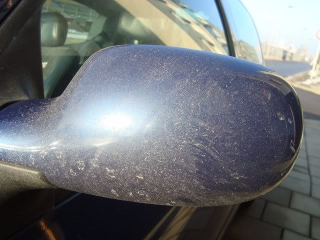

Allereerst wat foto's van hoe de auto er na 1 week en 200km rijden in de laatste week van December 2010 uitziet:
Kortom: erg vies! De pekel zit letterlijk over de hele auto. Zeker als het gaat dooien spat het water met pekel gemakkelijk op door de auto die voor je rijdt.
