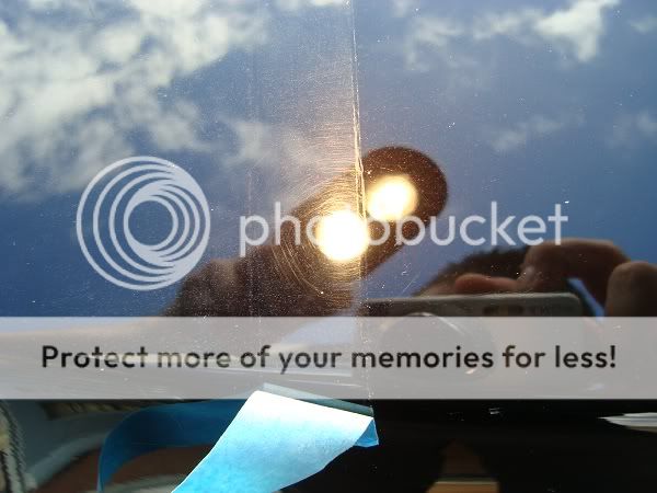

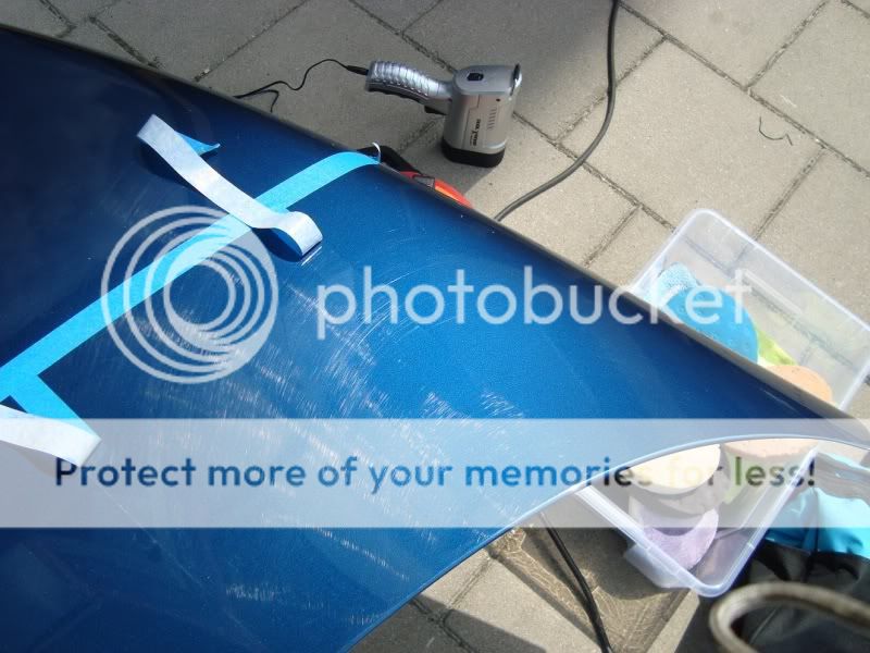

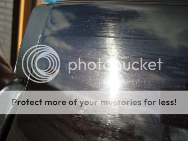

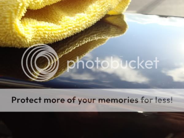

De motorkap van een Lancia waarop de rechter helft een 'glaze' is gebruikt. Dit is een verhullend en opvullend product wat kleur toevoegt, maar vooral krasjes verbergt:

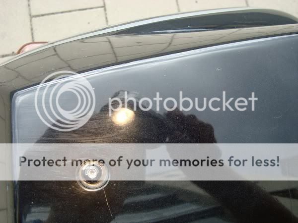

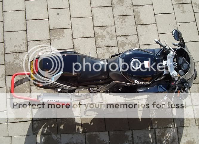

Het polijsten van een seat-cover van een Suzuki GSX R:

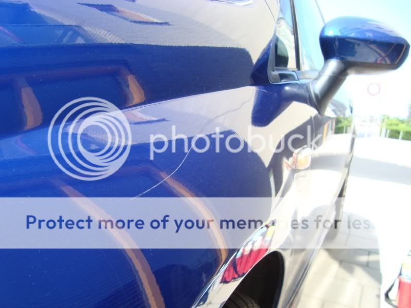

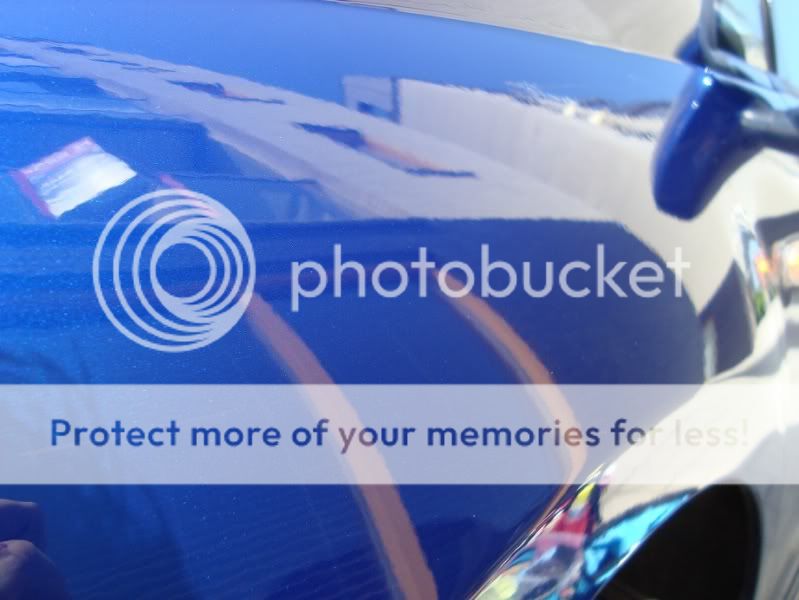

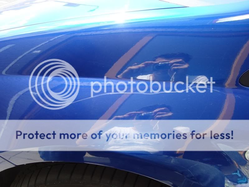

Of het wegwerken van een sleutel-kras op een Fiat Grande Punto:

Zo'n glaze, hoe lang blijft dat zitten?
(Ter illustratie even uit een ander topic een paar resultaat fotos)
Citaat van: martijn16vtZiet er goed uit Maarten-Jan! Die glaze blijft maar héél kort zitten, vandaar dat je hem hoort te 'toppen' met een goede wax. De glaze ligt dan onder de waxlaag, en blijft net zo lang zitten als de waxlaag. Beter is het om de lak te polijsten zodat de krasjes ook daadwerkelijk weg zijn, maar dit is op sommige (harde lakken) soms niet te doen, vooral niet met de hand. De glaze is dan een goed alternatief.

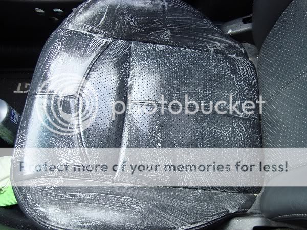

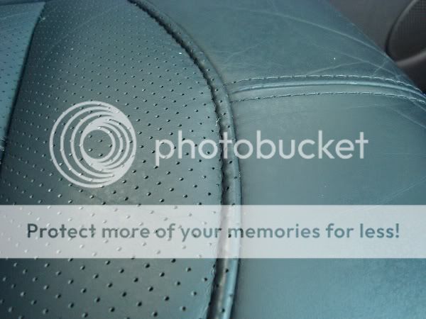

Vandaag ben ik met een lederen interieur aan de slag gegaan. De eigenaar vond het leer mooi omdat het glimt:
Vooraf:
Tijdens schoonmaken:
Schoon leer:
Het leer is dus gaan glimmen door het vuil wat erop zit. Nadeel is ook dat het leer dan glad wordt, en bij bochten schuif en glij je over de zetel heen. Jammer genoeg ben ik vergeten een foto te maken van het leer nadat het gevoed is met leather conditioner, maar dit zorgt ervoor dat het leer soepel wordt, kleur terug krijgt, en weer stroef is.
Glij je dus over je glimmende leren zetel..dan weet je wat je te doen staat  Grin

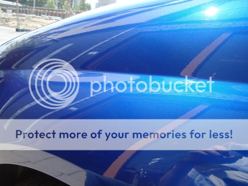

Zo! Dimitri zijn auto is weer net zoals hij jaren geleden uit de showroom rolde. De lak was nog in zeer goede staat, dat zal hij zeker aan zijn baasje te danken hebben  ;)
Foto's volgen vd week!
(met toestemming van Dimitri)

heb zelf gister een paar foto's gemaakt in de zon  ;)
en ja hoor meneer de S$%^&*T vogel vond 'm ook erg mooi. (gelukkig alleen op het raam)

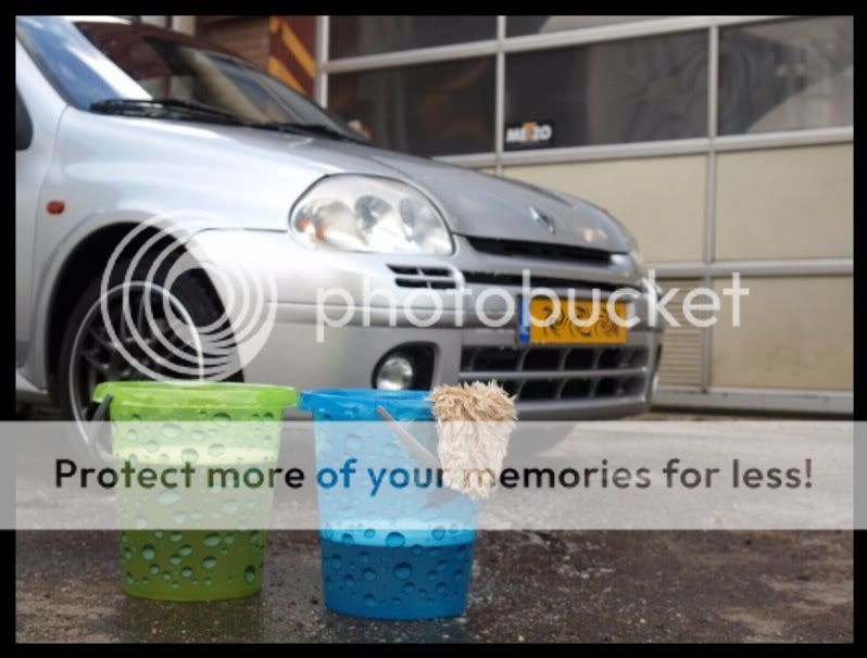

Alvast even een voorproefje van de foto's:
(zie het vuile water in de spoel-emmer links, en het schone water in de shampoo-emmer rechts).

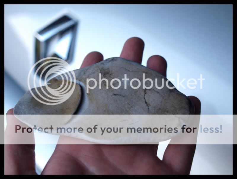

Dat het water vies wordt verbaasd me niets, waar ik me altijd over verbaas is hoe gigantisch vuil de klei wordt als je daarmee bezig bent  :o. Dan denk je in eerste instantie mwoah hij is wel redelijk schoon, en dan haal je die klei erover  :P

1. Klei-> De klei uit de zeeuwse grond is niet aan te raden  ;) Hier zit namelijk zand in, en dat gaat krasjes maken. De klei die er gebruikt wordt om auto's mee te behandelen heeft een flink 'plakkende' werking. Je kneedt een blokje klei tot een plat schijfje van 5x5cm en sprayt wat klei lubricant over de lak. De spray zorgt ervoor dat de klei gemakkelijk over de lak glijdt, en met het glijden over de lak pikt de klei allerlei vuil op wat er met wassen niet af gaat. (boomhars, teerspetters, industrieel vuil, etc). Ik gebruik zelf de klei van Mothers. Waarom? Omdat deze een kwalitatief prima pakket leveren met 2x80 gram klei, een halve liter spray en een zachte doek voor de beste prijs.

Wat er van Dimitri zijn motorkap af kwam met kleien:
