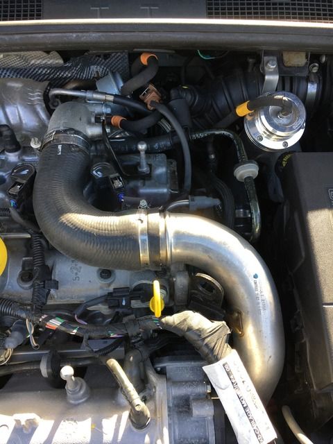

Kan iemand mij de juiste benaming van de zwarte "slang" vertellen ?
Hier vanmiddag een scheurtje in ontdekt, lijkt me niet de bedoeling toch ?
deze kun je evt toch ook in andere kleuren bestellen ? Iemand een adres hiervoor ?
Bedankt,
Martin

Iets in de trant van turbo slang....
Maar als je een aftermarket set wilt google dan een boost hoses megane 250/265/275

Wat zit er onder de slangenklem die het dichts bij het raam zit?

Tussen de slangenklem en de slang zit gekruist een stuk materiaal. Dat vind ik een beetje raar.
zoefrs
Nu snap ik t, is kunststof/rubber.
Had er ook al naar gekeken, leek alsof er iets gesmolten was ofzo.
Je weet niet toevallig waar ik deze slang in gekleurde uitvoering kan krijgen ?
Kan via google en turboslang niet direct wat vinden.
Wel een beetje jammer dat ze t 2 weken geleden bij de beurt niet gezien hebben.

Je kan ook de Slang opmeten (binnendiameter) en een silicone slang bestellen en die vervolgens op de correcte lengte maken.
Ik heb mijn silicone slangen (SFS) destijds bij Biesheuvel besteld.

Ik weet niet waar je woont, maar even langs Biesheuvel of autosport company, die hebben deze slangen meestal wel op voorraad.
Hier bv https://www.autosportcompany.nl/silicone-slangen/silicone-bocht-90-graden.html?p=1

De slang verloopt ook in maat dus zou het even goed checken als ik jou was :)

Hij is inderdaad aan de turbo kant 45 mm en aan de andere 55 mm.
Bestel wel een originele bij Wimfried, komt t vast goed.
Hij moet vanaf volgend weekend aan de slag in de 3-hoek Italiƫ/Oostenrijk/Zwitserland dus geen gedonder gewenst.

Verstandig om gewoon een originele te bestellen. Grote vraag is uiteraard hoe z'n scheurtje in die slang komt, ze zijn behoorlijk stug/stevig (als de nieuwe er op zit probeer dan de oude maar eens door te knippen). Staat de auto buiten?

Auto staat buiten, mag toch geen probleem zijn ?
Net contact gehad met Van Kesteren, 200 euro durven ze er voor te vragen !!
