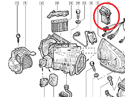

#8
In de rode cirkel, dat is de kachel weerstand/module en die zit ergens bij het luikje van het interieur filter.
Wat ik me nog bedenk, misschien word de kachel snelheid massa geregeld, als de massa sturing/regeling dan niet goed is, is het goed mogelijk dat je 12 v meet op de rode draad, zeker weten doe ik dit niet overigens !!
SanderB
Zo, die zit, dat was duur en dat was 'm niet.
Ik zal de spanning met ventilator aangesloten nog meten (had ik geen zin in, want dan moet ik alles weer demonteren) en dan het bedieningspaneeltje nog eens bekijken (stekkertje?) en daarna breng ik 'm naar de garage denk ik.
