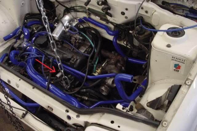

Gisteravond nog weer even verder gegaan met demontage.
De kop ligt er nu af.
Helaas kwamen we ook nog een gescheurd uitlaatspruitstuk en 1 ingescheurde, verbrande klep tegen.
Breukje in de koppakking. Precies bij de cilinder die vol staat met kvs. Dat is dan waarschijnlijk de oorzaak geweest.
Scheur in het uitlaatspruitstuk. Ook constateerden we dat er een stuk pakking van het uitlaatspruitstuk ontbrak. Hoe kan dit? Ooit zo gemonteerd?
Koelvloeistof in de cilinder. Rechts van deze cilinder zie je het breukje in de pakking.
Dikke downpipe.
O ja, een Renix 204 ontsteking.... Dit moet toch een 208 of 209 zijn? Ik wil sowieso de ontsteking verplaatsen naar achter het schutbord. Graag advies welke ik dan moet monteren en wat ik moet aanpassen m.b.t. pingelen e.d.

Jammer van die klep, voor de rest lijkt het wel mee te vallen. Dat spruitstuk zou ik lozen, gewoon een andere of nieuwe voor regelen. Ben je ook een pingelsensor tegengekomen?
Zou wel een 208 of 209 nemen, want een 204 is volgens mij voor een atmosferische motor en kan me herinneren ooit een keer op RTC gelezen te hebben dat iemand dankzij de 204 zijn koppakking ertussen uitgeblazen heeft. De 209 heeft een wat mooiere curve als de 208 maar beiden zijn te voorzien van pingelsensor als ik het goed heb.

Euh...Waar vind ik die pingelsensor en hoe ziet die er uit?
Dat spruitstuk gaat inderdaad in de oud ijzer bak.
Ik heb nog een compleet blok liggen met uitlaatspruitstuk. Die is volgens mij nog goed. Kan die er t.z.t. wel op zetten.
Moet nog ff een Renix 209 scoren. Iemand nog wat liggen? Langere bobinekabel heb ik volgens mij nog wel liggen.

208, ph1, heeft geen pingelsensor. De 209 heeft 1.5° meer voorontsteking maar als ik jou was zou ik gewoon de pingelsensor niet koppelen. Die spullen zijn van negentienhonderdNoah en "als" hij ingrijpt is het toch te laat.

de pingelsensor zit aan de voorkant op de kop, net onder/tussen de bougie
