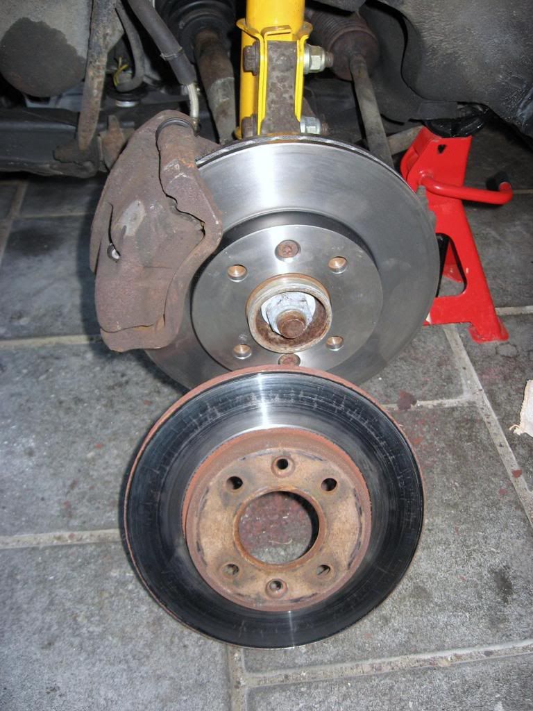

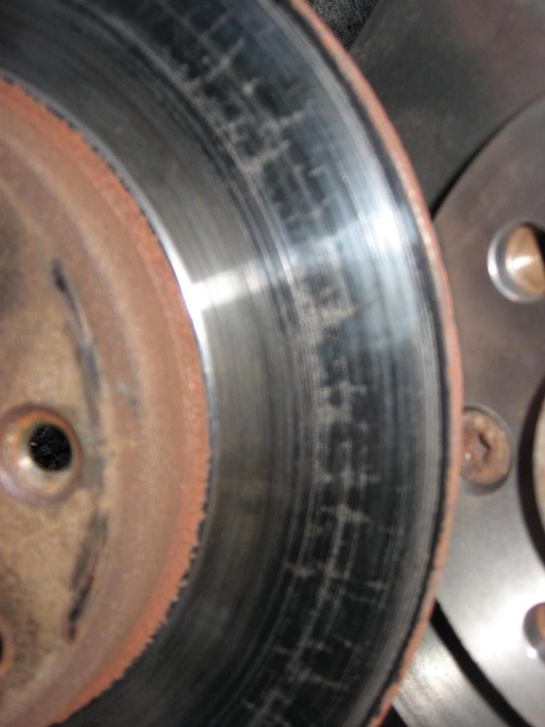

Sinds de 5 in mijn bezit is, heb ik nog nooit de remschijven vervangen maar na onlangs 33 rondjes op
circuit Zolder was het nu de hoogste tijd voor een setje nieuwe remschijven.
Zeker met de circuitdag op Assen in het vooruitzicht.

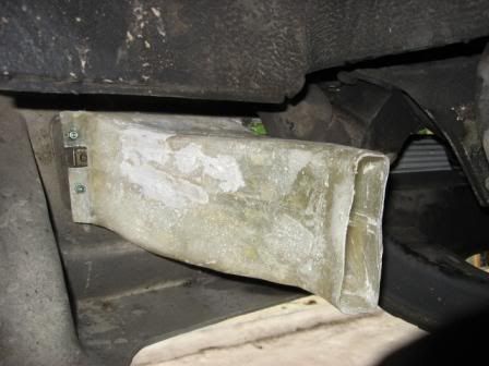

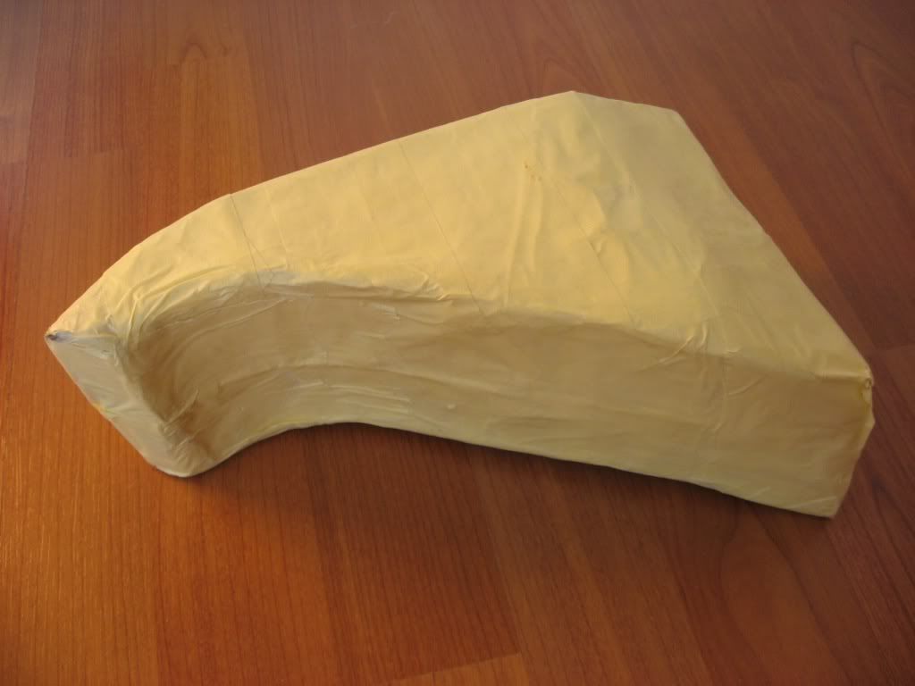

Komende winter ga ik brakeducts/koelkanalen maken voor de voorremmen van de 5.
De afgebeelde mal word bekleed met polyester.
Dan blijven de remmen in het vervolg wat koeler hoop ik.

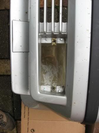

Nu haal ik alleen de mistlampen uit de voorbumper voor extra luchtdoorstroming als ik op een circuit ga rijden.
Zeker op Circuit Zolder moet dit wel schelen denk ik, Zolder is een echte remmen "killer".

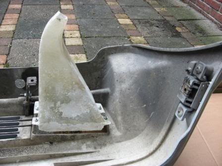

Het komt vast te zitten aan de voor bumper.
Zal wel een foto maken als het erop zit.

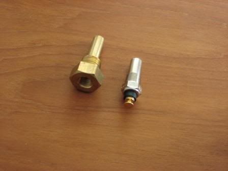

En gisteren een nieuwe VDO zender gehaald om die te passen in het loze oliedruk kanaal onder de dynamo maar helaas de zender was te lang.
VDO levert verloopjes en er is er een besteld zodat er een M10 x 1 mm zender in kan.

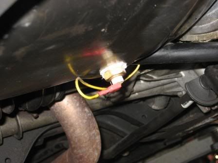

Ik heb mijn olietempzender al heel lang ipv mijn carterstop zitten maar dat is altijd knoeien met kit om het dicht te krijgen na het olieverversen.

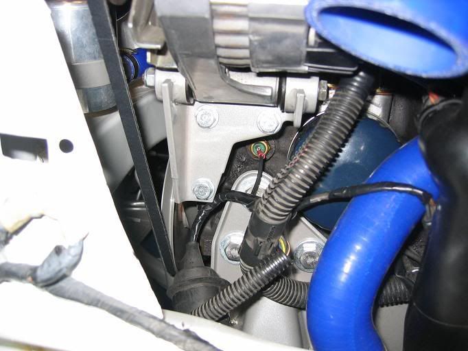

Op www.5gt.nl zag ik dat Roy een loos gat (oliedrukkanaal) heeft gevonden onder de dynamo dus vandaar.
Zo zit de temp zender voor de olie dus nu nog.
En zo wil ik de zender dus hebben.

Het verloopje en de zender zijn binnen.
Het verloopje is (nog) te lang, binnenkort even de zaag ter hand nemen.

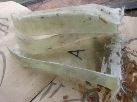

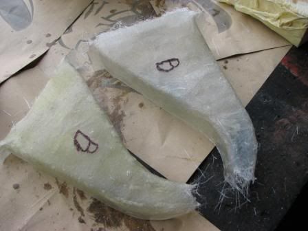

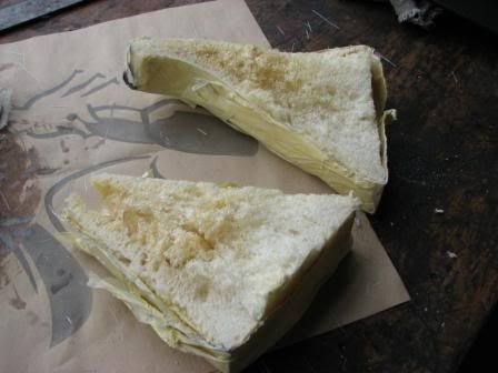

Verlopen week s'avonds een begin gemaakt voor de "brake ducts".
Zie de foto's.
Dit is het schuim wat diende als mal.
Er is op de mal een laag polyester gelegd waarna het geheel over de lengte as is doorgezaagd.
Vandaar twee maal twee helften.
Komende dagen worden de helften weer samen gevoegd door er een 2e en 3e laag overheen te leggen.
Dan het geheel nog netjes afwerken, pas maken en monteren.
Je had de brake ducts al klaar toch? Werken ze?
Die zitten er weer al een tijdje op, nu met ferodo 3000 werkt alles uit de kunst zoals ik laatst op zolder heb kunnen merken.
Zolder is wel zwaar voor de remmen dus mooie test  8)

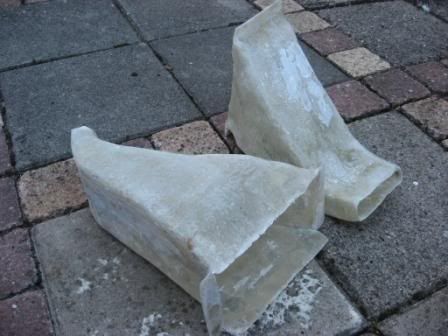

Dit is het eindresultaat, misschien moet de lengte nog worden aangepast als het loopvlak van de band de koeler gaat raken maar dat zie ik binnenkort.

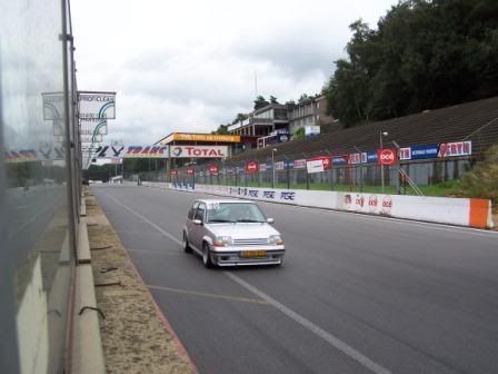

Heb 3 september de 5 lekker uitgelaten
Hij heeft heel erg genoten van het speelkwartier (van 3 uur lang.....)
De remkokers helpen dus echt goed. Anders had ik na een tijdje last van fading en nu dus helemaal niet. Ook niet na die 3 uur!
Heb natuurlijk niet 3 uur lang gereden, ook wel eens een krentenbolletje gegeten tussendoor en diverse malen bijgetankt met dubbelfriss. Maar ik had veel passagiers die me maar niet met rust lieten en allemaal mee wilden.
Ik was niet de enige 5 op de baan, Erik en Roel waren er ook.
