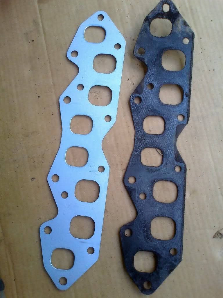

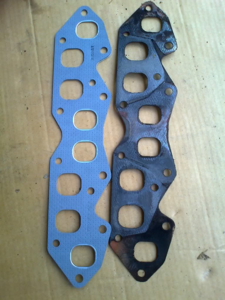

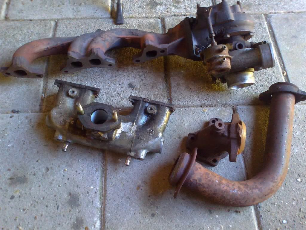

Serieuze klus in het vooruitzicht, de spruitstukpakking lekt uitlaatgassen bij de 4e cilinder, bij optrekken lijkt het wel een oude stoomlocomotief.
Oei, als die boutjes maar los willen  ::)
Verlopen zaterdag een begin gemaakt van een uurtje sleutelen en toen nog niets afgedraaid, wel gelijk een aantal koelwaterslangen en carterventilatie slangen nieuw besteld.

Vandaag druk in de weer geweest met de 5, vanmorgen eerst alle pakkingvlakken schoongemaakt en vanmiddag een begin gemaakt met alles weer terug monteren.
De nieuwe en de oude pakking, mooi te zien waar het fout is gegaan.
